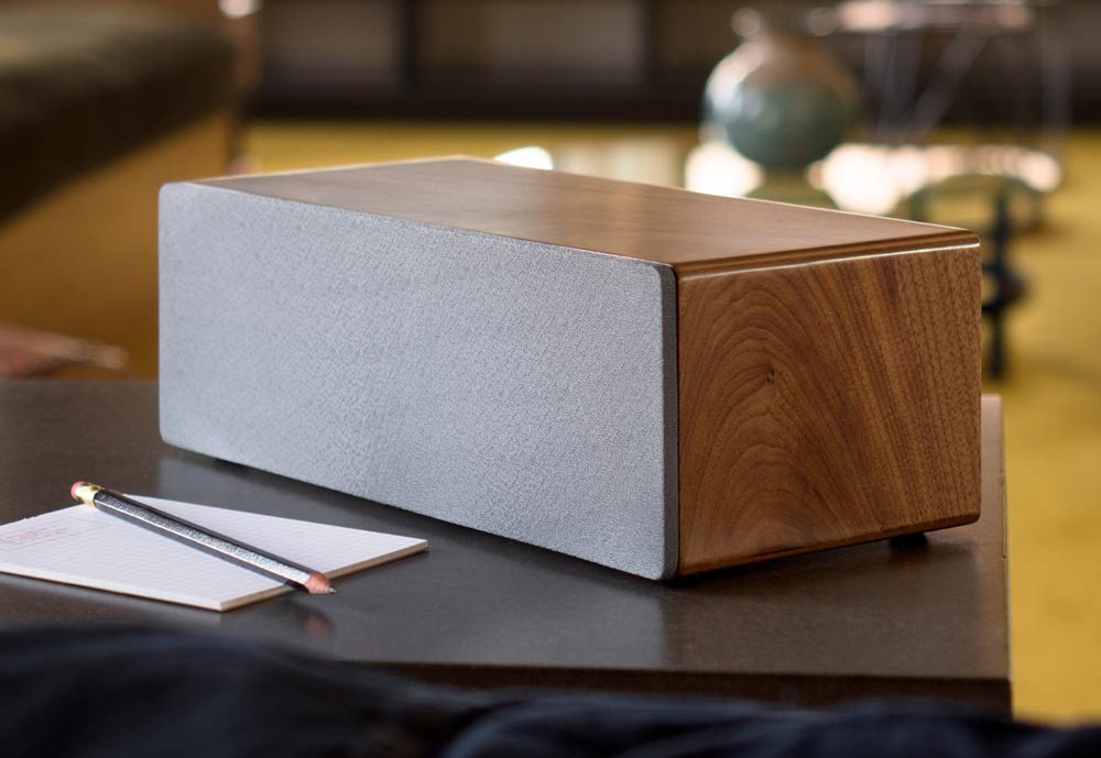

La finition sobre mais luxueuse en vrai bois - disponible en version noyer, bois de Zèbrano ou noir cendré - et l'antenne en plastique noir de la bien nommée Audioengine B2 la placeraient bien dans un décor de série vintage. Le cache haut parleur recouvert de textile synthétique est fixé grâce à des aimants ce qui nous permet d'en changer facilement ou de le retirer tout simplement pour admirer les transducteurs.

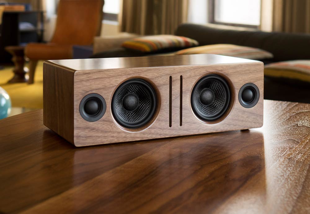

On trouve derrière ce cache quatre haut-parleurs alimentés par un ampli de 2x15W en classe AB : deux petits boomers de  69,85mm à cônes en Kevlar et deux tweeters à dômes en soie de 19,05mm. Ces derniers sont situés aux extrémités de la façade, tandis que les haut-parleurs de graves, plus au au centre, sont séparés par deux fins évents en fentes parallèles de 75x4mm. Cette conception rappelle celle de deux enceintes Audioengine A2+ couchées ensemble pieds à pieds, à l'horizontale.

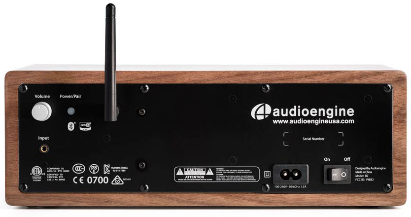

Au dos de l'enceinte, les commandes sont simples : un bouton marche/arrêt, une entrée d'alimentation intégrée, un potentiomètre de volume et une entrée mini-jack pour une source audio analogique. Un port USB ou encore une connectique Wi-Fi auraient été appréciés mais on trouve finalement tout le nécessaire pour une enceinte Bluetooth basique. L'appairage du Bluetooth se fait par pression sur un petit bouton à gauche de l'antenne.
A l'intérieur de l'Audioengine B2, l'assemblage est propre et comporte des éléments de bonne qualité. Les haut-parleurs de grave sont dotés d'importants aimants ferrite. Ils sont pressés contre la façade par des entretoises métalliques et non pas directement vissés à celle-ci. Le coffret en panneaux de médium de 12 mm d'épaisseur compartimente les charges acoustiques des deux paires de HP de part et d'autre des évents (comme si l'on avait affaire à deux enceintes stéréo indépendantes collées l'une à l'autre).
Dans l'ensemble, la réalisation est très soignée, faisant appel à des transducteurs et composants de qualité, comme par exemple des condesateurs au polypropylène de niveau audiophile dans les circuits de filtrage ou encore des membranes en coûteux Kevlar tressé pour les boomers.
